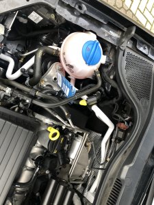

Hallo zusamme,
hat jemand mittlerweile nach all den Jahren eine Antwort zu dem Problem?
Ich habe einen Gebrauchten Polo 6R bj. 2015 gekauft. Die Dame vor mir ist in 4 Jahren nur 5000Km gefahren. Ich hab das Auto mit 25000km Laufleistung geholt und habe genau das selbe Problem mit der Klimaleitung. Vermutlich vom längeren stehen und nicht benutzen der Klimaanlage defekt gegangen?
Ich würde gerne wissen ob jemand weiss was genau das Problem ist und wie es zu beheben ist.
Gruß,
Mario
  • Klimaleitungen gefroren und belüftung o.F. Beitrag #8
Strulla
5
Ort
Detmold
Tausch das Expansionsventil. Dann ist der Fehler behoben!
