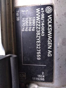

Wiki sagt,
B3 wurde von 88 bis 93 gebaut. sollte eher ein B5 sein !?
Wie fängt die FG-Nr an, 0600, oder 0603?
VW PASSAT - HSN/TSN
Ohne mehr Input kann man wenig sagen
Gruss Emil

Hier mal ein paar Infos.
HSN - 0603 TSN - 476
Typ - 3B
Erstzulassung 14.03.2000
Wie gesagt, Radlager mit diesen Infos bestellt, zu klein. Ölfilter zu klein. usw

versuche Deine Ersatzteilsuche bitte über Daparto zu ermitteln.
Ich finde dort zum Vorderradlager Unterscheidungen zur FG-Nummer, Baujahr, 5 oder 6G Getriebe, Automatikgetriebe.
Ralamaße zb Durchmesser innen / aussen, 39 / 75 und 43 / 82.
Zum Ölfilter 2 verschiede Einsätze, unterschiedlich im Innendurchmesser, 19 bzw 26mm, eine Filterpatrone.

mit dem "3B / B5" kann ich Dir leider nicht wirklich weiter helfen, da ich den nie besessen habe. Aber Du bist dann hier im "35i / B3" auch im falschen Unterforum.
Im Passat B5 (Typ 3B / 3BG) kann Dir vielleicht eher jemand weiter helfen der ggf. die gleichen Erfahrungen gemacht hat 😉
